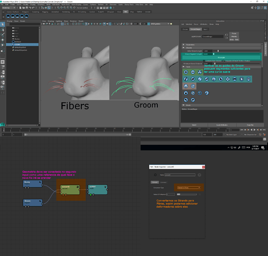

O node de Convert é responsável por converter Strands em Fibers e vice-versa. É muito útil em diversos casos, como para criar bigodes ou fios avulsos específicos. Após sua conversão, ele pode ser deformados por nodes como Width ou Bend. A resolução dos fios, ou seja, seu número de segmentos será determinado pelo número de segmentos do Groom.

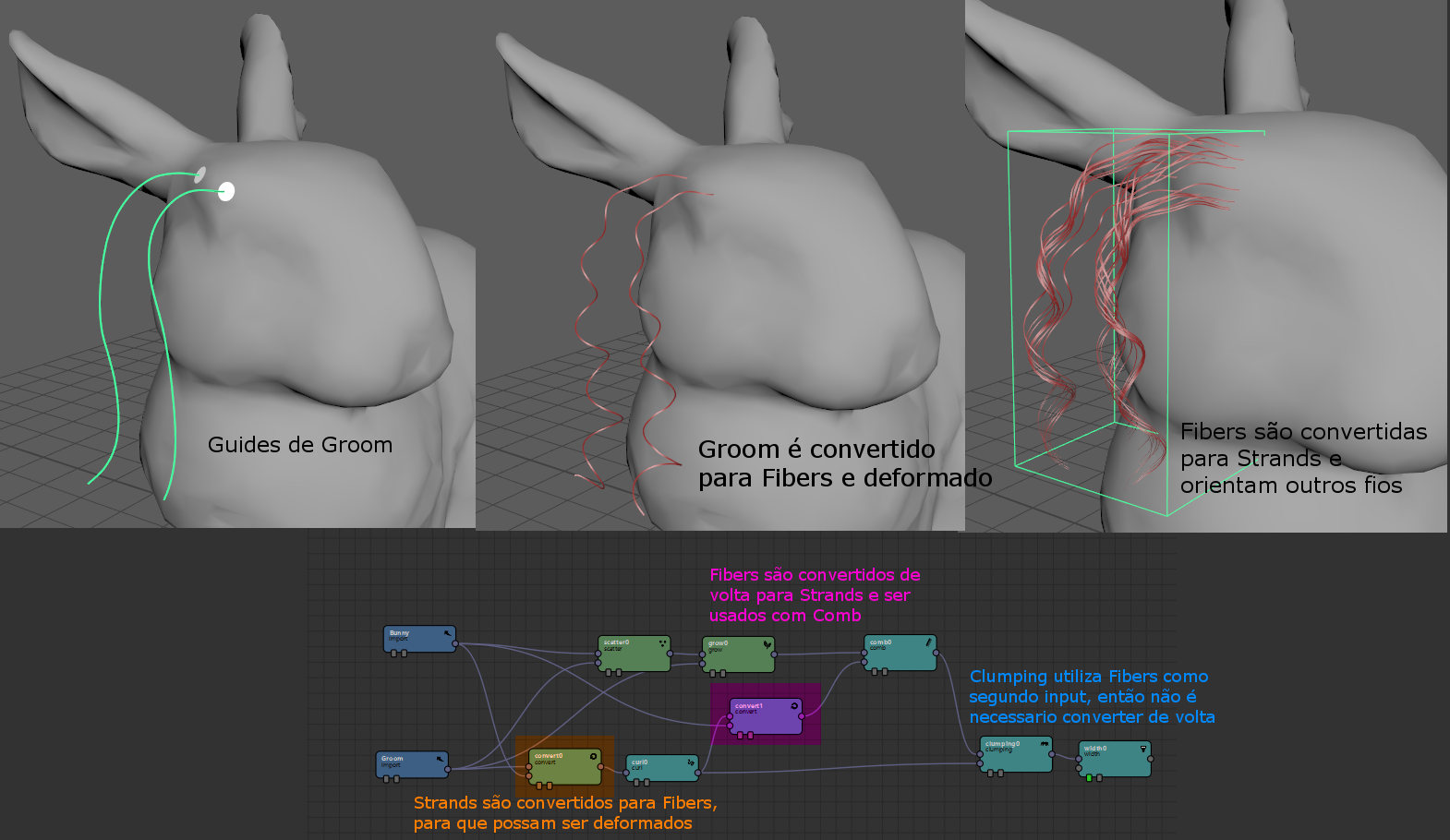

Conversões Duplas
Podemos utilizar o node de Convert para converter temporariamente um tipo em outro e depois retorná-lo ao original com deformações aplicadas.
No exemplo abaixo, usamos o node Convert para encaracolar uma guide de Groom proceduralmente e depois a convertemos de volta para Strand para que possar ser usada com o node Comb. Assim, não precisamos pentear cachos nas guides de Groom, o que seria trabalhoso, e garantimos que eles acompanharão corretamente a orientação da guia do Groom.
