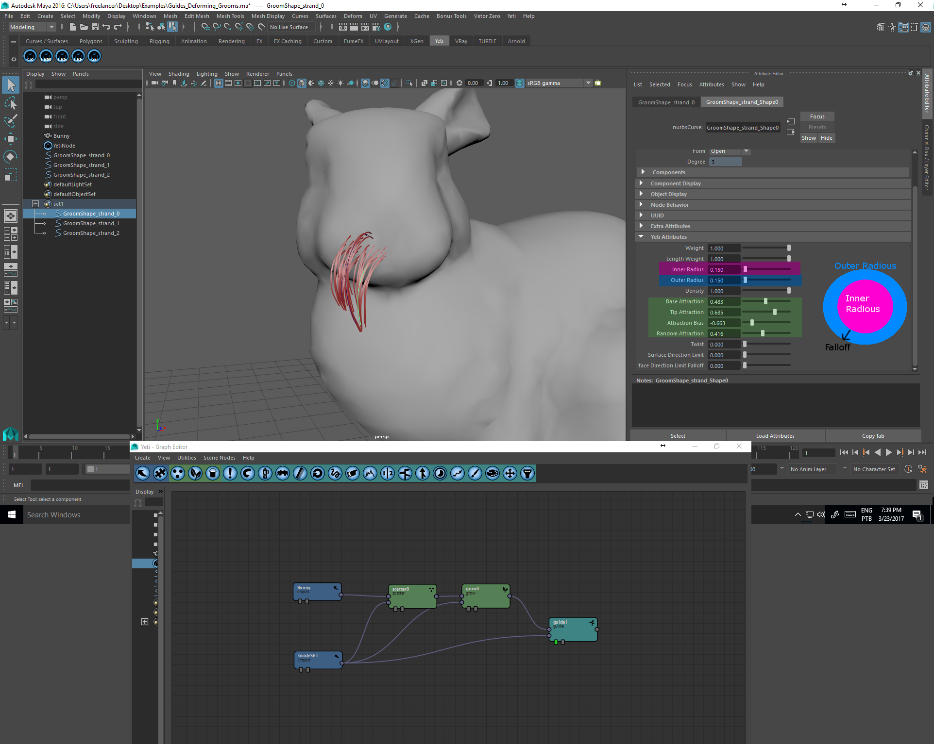

Definimos sua área de influência com o Inner e Outer Radius. O Inner Radius será a área que os parâmetros da curva atuarão com 100% de efeito. Já o Outer Radius estipula até onde será a área de decaimento do efeito desses parâmetros, sendo que fora dele terá 0% de efeito.

Os parâmetros que o Guide Set cria nas curvas são bem limitados comparados a tudo que o Groom tem a oferecer. Porém, não é possível colocar controladores de Rig em um Groom, o que impossibilita a animação direta de suas guias.

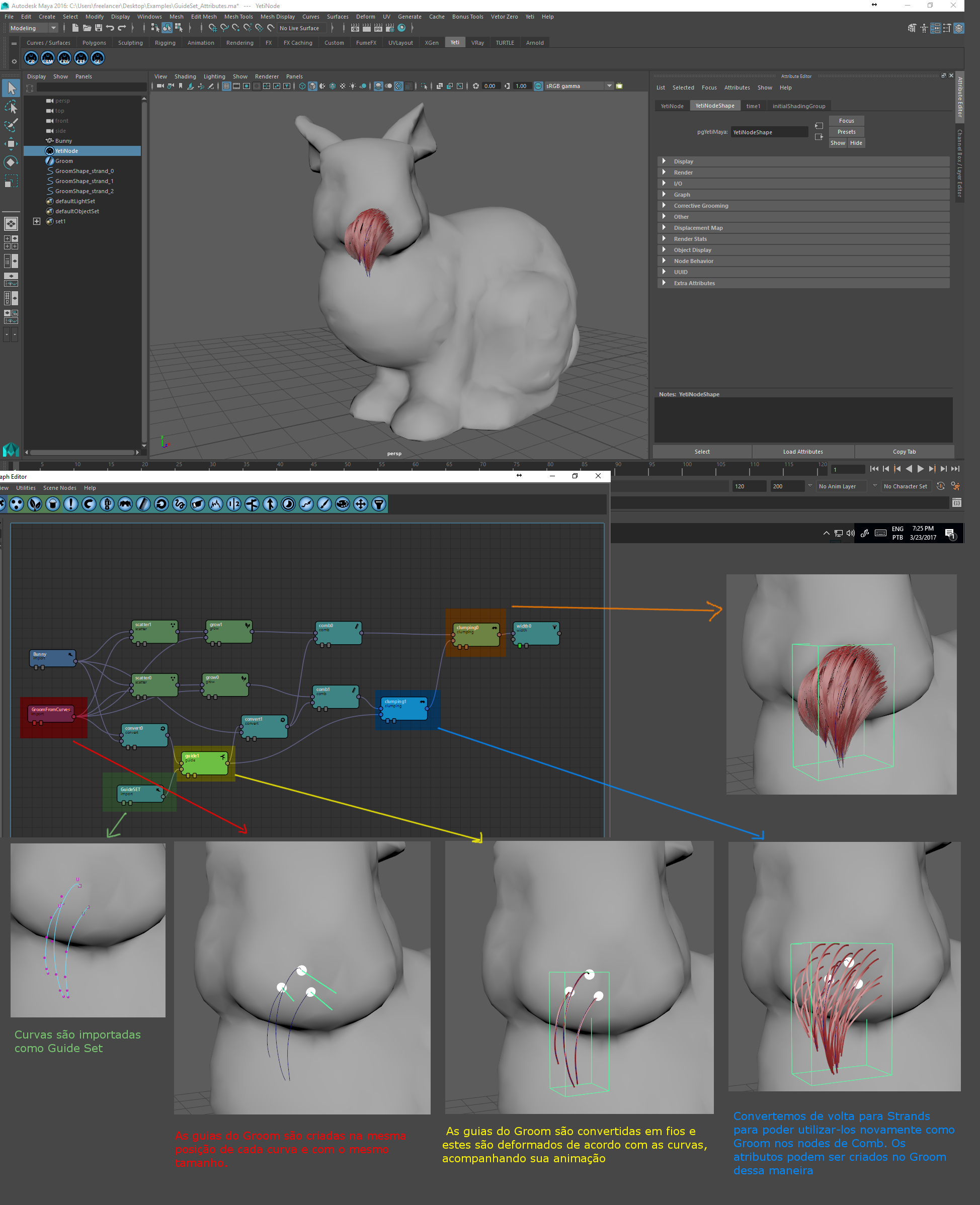

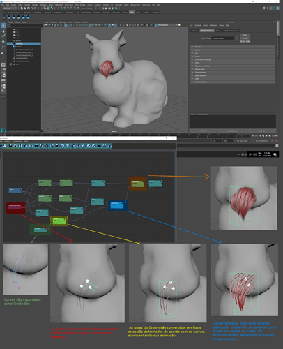

Uma maneira de se obter as vantagens de cada método é criar um sistema na qual o Guide Set controla a deformação das guias do Groom, mas todos os atributos são criados e controlados pelo Groom. Assim podemos animar um Groom.
Colocamos uma guia de Groom na mesma posição que cada curva, acertando o seu tamanho para ficar igual ao da curva. Também é possível selecionar todas as curvas (nunca o grupo) e usar o comando abaixo no Script Editor para convertê-la em um Groom automaticamente.
pgYetiConvertGuideSetToGroom(string guide_set, string mesh_object, float stepSize)
  • O primeiro parâmetro string guide_set será o nome do Guide Set criado.
  • O segundo parâmetro string mesh_object será o nome da malha.
  • O terceiro parâmetro stepSize é a resolução da conversão, sendo 0.1 o valor comum a ser usado.
Exemplo: pgYetiConvertGuideSetToGroom(“meu_guideSet”, “bunnyShape”, 0.1)
Arquivo de Exemplo: Guides_Deforming_Grooms.ma
