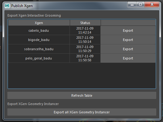

  • Vetor Zero >> Xgen tools >> Publish XgenFile
    Publica o Xgen interativo para ser reaplicado em outras cenas que usem a mesma REF. A interface está divida em duas partes, pois no caso do Xgen interativo precisamos publicar um por vez, por isso uma recomendação é mandar publicar um node e acompanhar com o botão de “Refresh” para saber se ele foi publicado e só depois mandar a publicação de outro. No outro caso, todas coleções que estiverem na cena serão publicados.

  • Os nodes de Xgen interativo devem ser publicados um por vez, por isso uma recomendação é mandar publicar um node e acompanhar com o botão de “Refresh” para saber se ele foi publicado e só depois mandar a publicação de outro.
