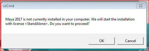

Para instalar no seu computador é necessário entrar no Asset com seu login, selecionar Maya 2017 x64 e New Scene.
(é importante utilizar o seu login pois é ele quem irá determinar o tipo da licença correta a ser instalada)
Um prompt irá aparecer perguntado se você deseja instalar o Maya 2017, indicando o tipo de licença que foi atribuído a você.
Selecione OK e a instalação será efetuada.
