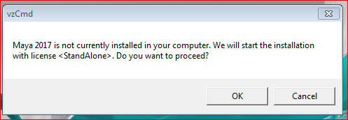

  2. Pelo Asset, usando o login do usuário, mudar para Maya 2017 e clicar em New Scene. Neste momento, caso o Maya não esteja instalado, irá ocorrer a instalação de acordo com a licença determinada no passo 1.
  3. Após instalação o arquivo C:\Program Files\VetorLobo\Alias\Maya2017\DeployType.txt será criado contendo o tipo de licença instalada. Este arquivo é utilizado para criar um log com os usuários que abriram Maya com um tipo de licença diferente do atribuído a eles. Por enquanto este log será gravado em S:\MayaDeploys\Maya2017\Log.
