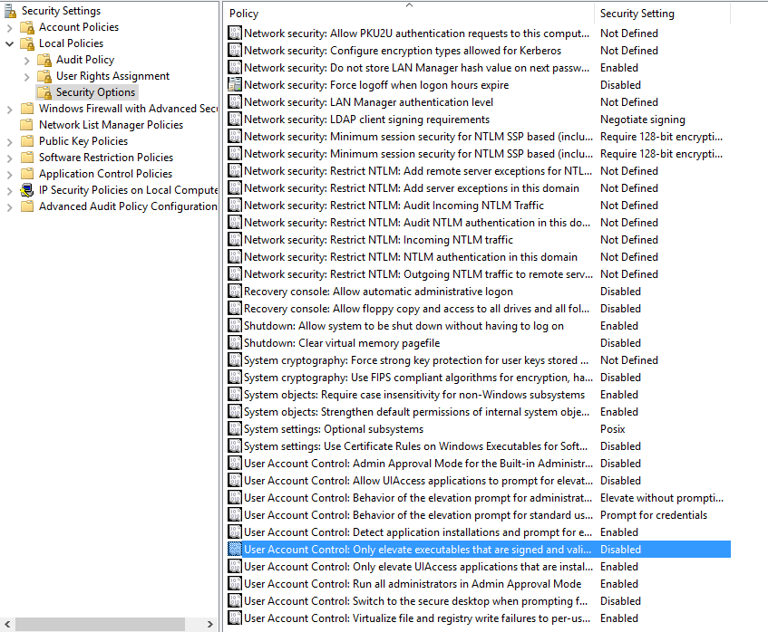

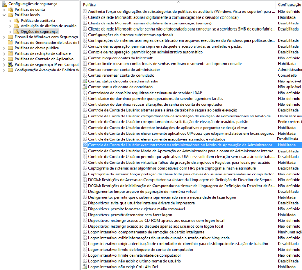

Para habilitar as permissões de escrita procure o Local Security Policy (sec pol) no StartMenu do Windows .
Mude as seguintes entradas se for necessário.
Nota: Se tem problemas para achar e/ou mudar as permissões, falar com o team do R & D.
