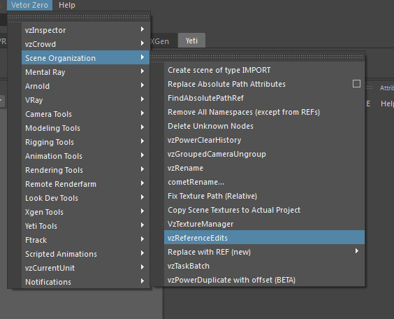

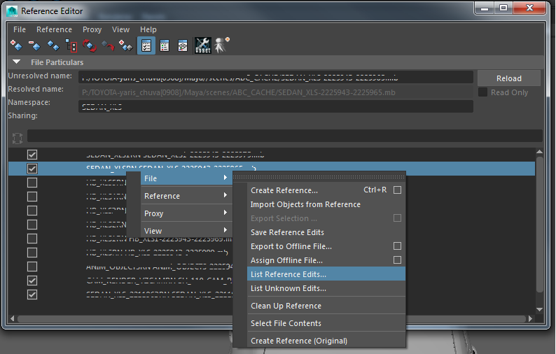

No menu Vetor Zero do Maya temos uma ferramenta para limpar os edits das referências de uma cena que podem ser visto no Reference Editor em:
Eles representam todas as alterações que foram feitas na referência dentro da cena. Essa limpeza pode ser útil em casos em que a cena não está recebendo as alterações feitas no arquivo referenciado, por exemplo.
ATENÇÃO: essa ferramentas vai deletar TODOS os edits do tipo selecionado de todos os objetos da referência.
Onde
A ferramenta está em:
Vetor Zero >> Scene Organization >> vzReferenceEdits
