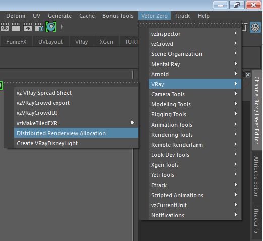

O feature novo pode ser acessado mediante:
Vetor Zero>>VRay>>Distributed Renderview Allocation

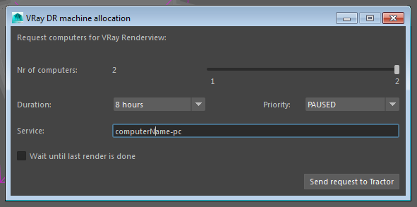

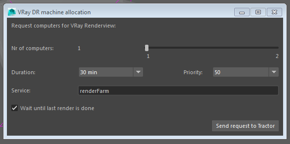

Ao selecionar o opção Distributed Renderview Allocation a seguinte janela será mostrada:
  • Nr of computers: número de máquinas que você deseja alocar. Atualmente o máximo de máquinas que podem ser alocadas por usúario é 2.
  • Duration: tempo pelo qual você alocará as máquinas. Atualmente o mínimo é 30 minutos(default) e o máximo 8 horas.
  • Priority: prioridade do job no tractor. Atualmente as prioridades disponíveis são: 50 (default), 10 e PAUSED (o job iniciará pausado).
  • Service: Service Key Expr do job no tractor. Você pode inserir a expresão que melhor satisfaz suas necessidades. O default é renderFarm, mas outras opções são: SUPER ou deixar vazio. Para mais informações consultar com o team R&D.
  • Wait until last render is done:
  • Se estiver marcado:
    • Se o tempo acabar e um render estiver em andamento , a alocação terminará só apos o termino do render.
    • Se o tempo acabar e nenhum render estiver em andamento, a alocação terminará.
  • Se não estiver marcado:
    • Se o tempo acabar e um render estiver em andamento, a alocação terminará.
  • Send request to Tractor: cria um job no tractor com as opções escolhidas.
