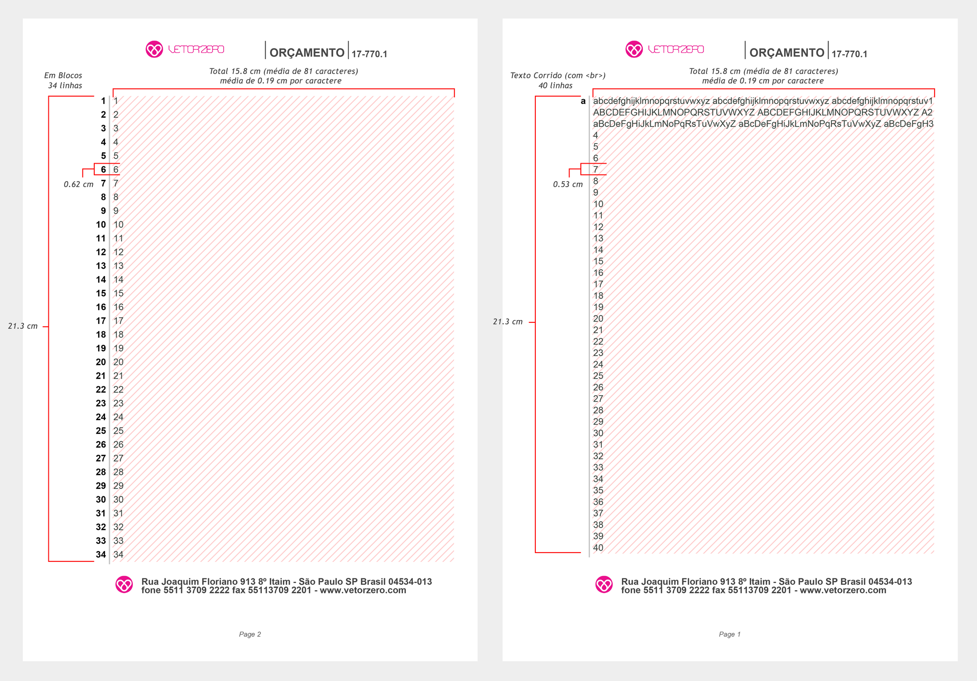

Para isso, tendo em vista o layout já especificado no sistema, notamos que temos dois tipos de linhas que compõem o orçamento: o bloco e o texto corrido.
Abaixo uma imagem que ilustra os tipos de linha:
Podemos ver que a linha em bloco e a linha de texto corrido têm tamanhos diferentes de acordo com o estilo do PDF.
  • Todo bloco contém um título e um texto corrido
  • Todo texto corrido pertence a um bloco

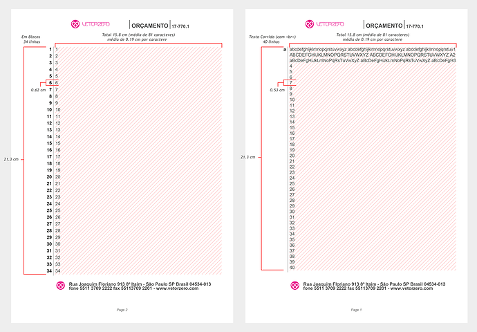

Sendo assim, foi gerada uma página de testes para definir o número de linhas de cada tipo que ocupam uma página:
Com esses testes, temos que:
  • O tamanho vertical da região de texto da página mede 21,3 cm
  • A média de caracteres por linha é de 81 caracteres
  • Cada caractere ocupa em média 0,19cm
Para Blocos:
  • Em uma página cabem ao total 34 blocos
  • Cada bloco ocupa 0,62 cm de altura
Para Texto Corrido:
  • Em uma página cabem ao total 40 linhas de texto corrido (com enter)
  • Cada linha de texto ocupa 0,53 cm de altura
