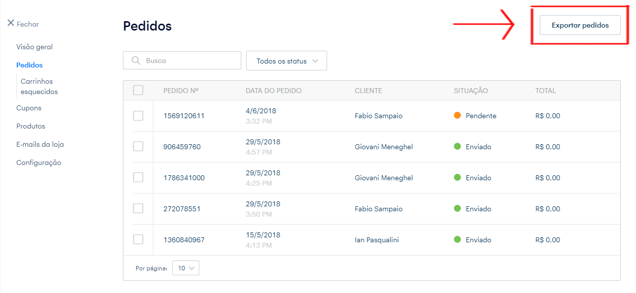

Após isso, clique em “Pedidos” no menu lateral.
Serão listados todos os pedidos do site. Clique no botão “Exportar pedidos” na parte superior direita do site.

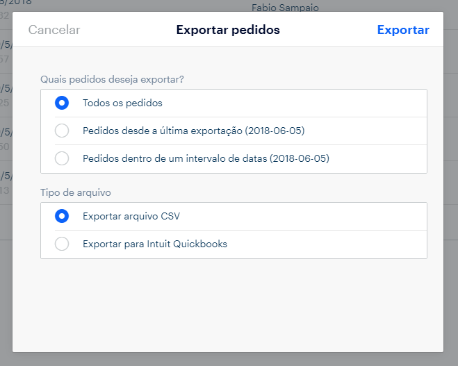

Aparecerá um popup com algumas opções. Mantenha como a imagem abaixo e clique em “Exportar” no canto superior direito do popup.
Após a exportação será enviado um e-mail com o arquivo .CSV para o e-mail cadastrado na conta ADMIN (acervo@vetorzero.com.br). Faça o download desse arquivo.

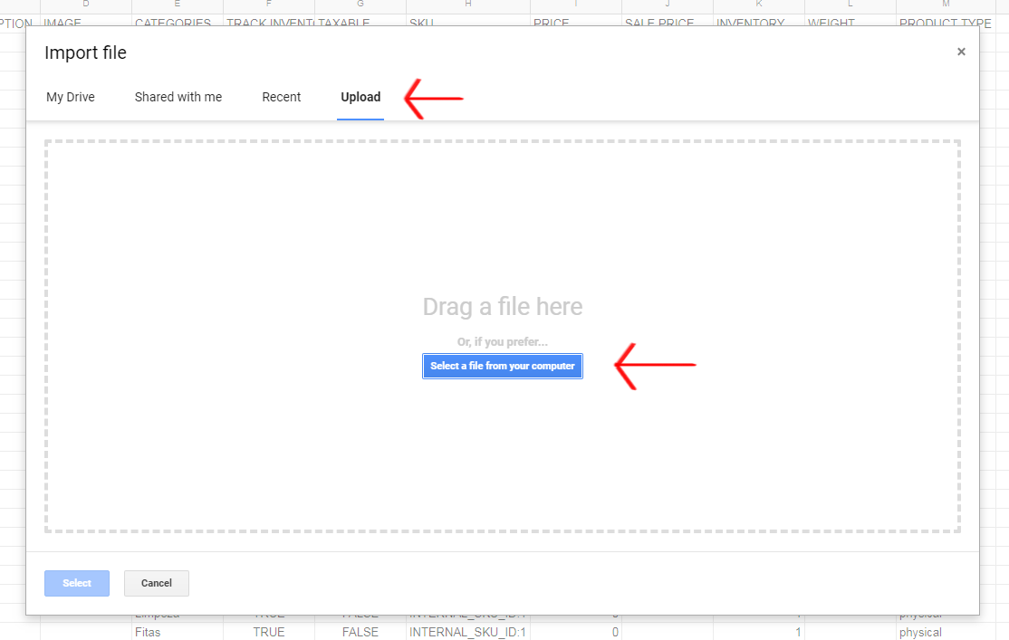

Após o download, acesse o site da planilha online e vá em “File” > “Import…” no menu superior.
Será aberto um popup com as opções de importação. Selecione a aba Upload e escolha o arquivo baixado anteriormente.

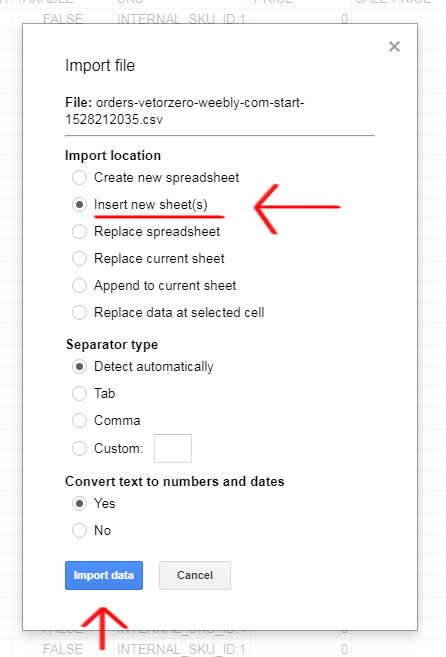

[IMPORTANTE]: No popup que aparecerá, não deixe de selecionar a opção “Insert new sheet(s)” para que o Google Sheets crie uma aba nova para a planilha, e não substitua a existente. Após isso, clique em “Import data” na parte de baixo do banner.
A planilha deve aparecer como abaixo.

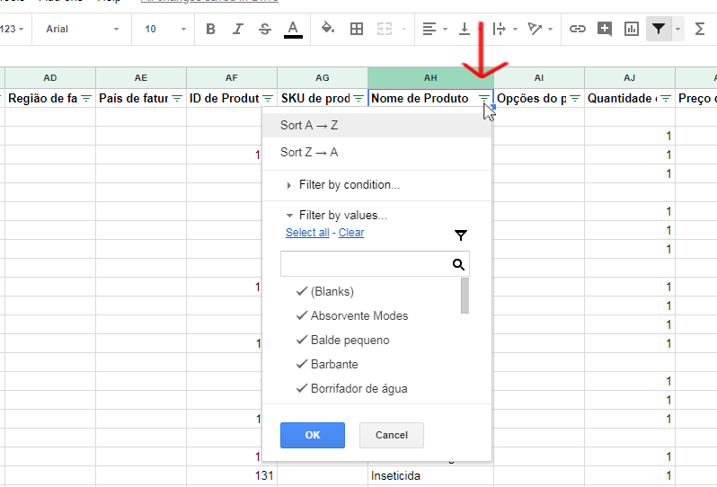

[ATENÇÃO]: Caso deseje visualizar o Histórico de Pedidos por Produto é só filtrar as colunas executando os seguintes passos:
  • Clique na célula abaixo de “fx” no canto superior esquerdo do site (como na imagem abaixo)
  • Clique no ícone de “Create a filter”
Em seguida é só encontrar a coluna de “Nome de Produto”, clicar no ícone de filtro ao lado do nome da coluna e ordenar alfabeticamente ou filtrar pelo produto em específico.

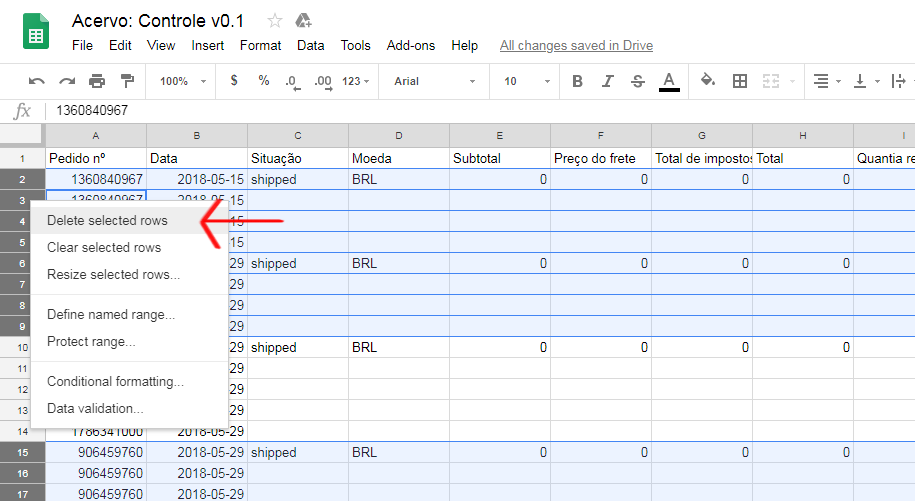

Nesse caso, não queremos visualizar o histórico, mas sim controlar somente um dos pedidos. Para isso vamos eliminar os outros pedidos simplesmente excluindo as linhas relacionadas.
Com a planilha limpa podemos iniciar o processo de controle.
