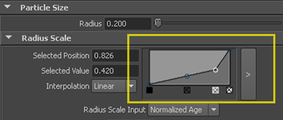

  • Julia Lemos chamou por causa de inesperada utilização alta de processamento, em quanto tentou usar ramp widget no attribute editor
