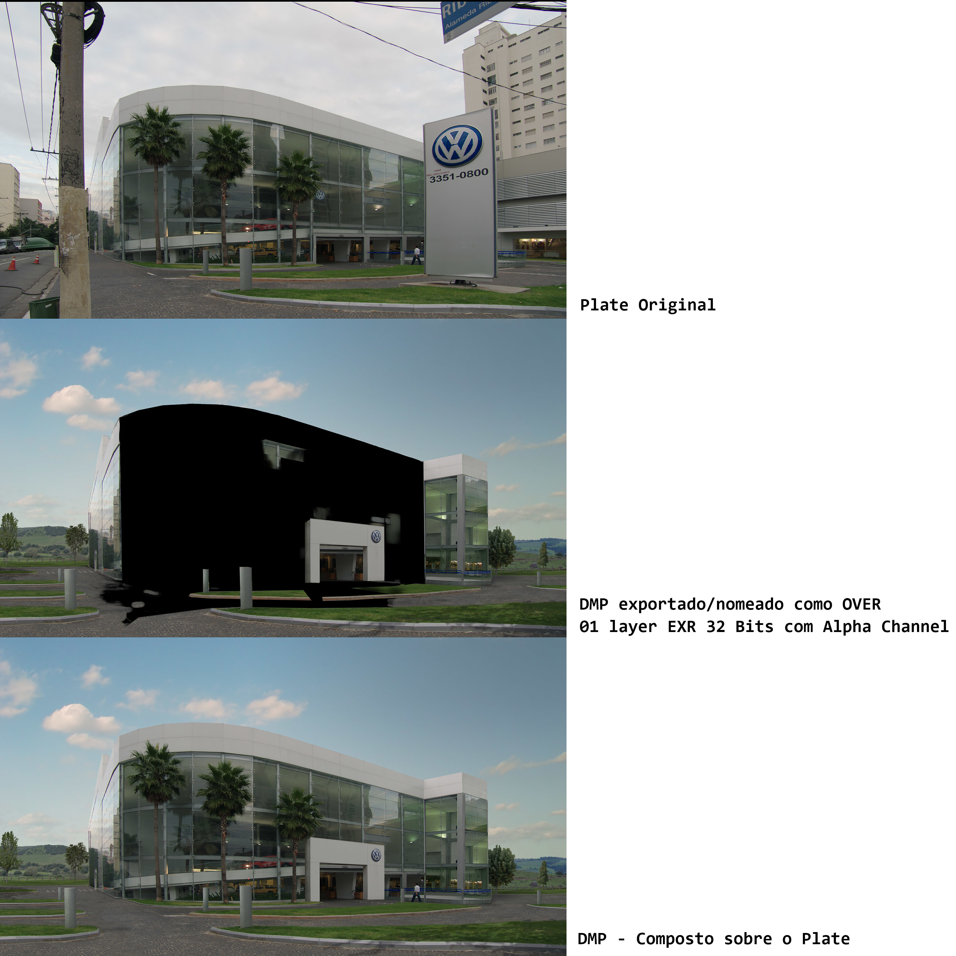

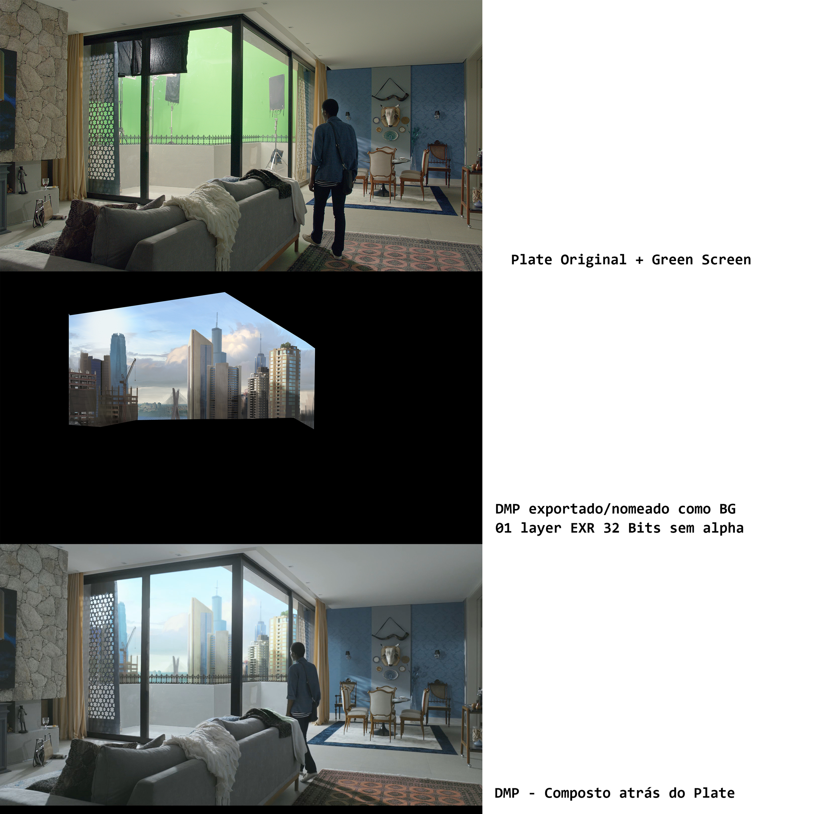

  • BG: atrás dos footages substituindo bluescreen ou como cenário de elementos em filmes full-CG, estendendo ou criando totalmente o fundo.
010_DMP_L00_BG.exr
[Shot#]_[DigitalMattePainting]_[LayerOrder]_[BackgroundFootage]
  • OVER: cobrindo o footage, sobrepondo parte da imagem original pela pintura recortada com alpha.
020_DMP_L10_OVER.exr
[Shot#][DigitalMattePainting][LayerOrder]_[OverFootage]

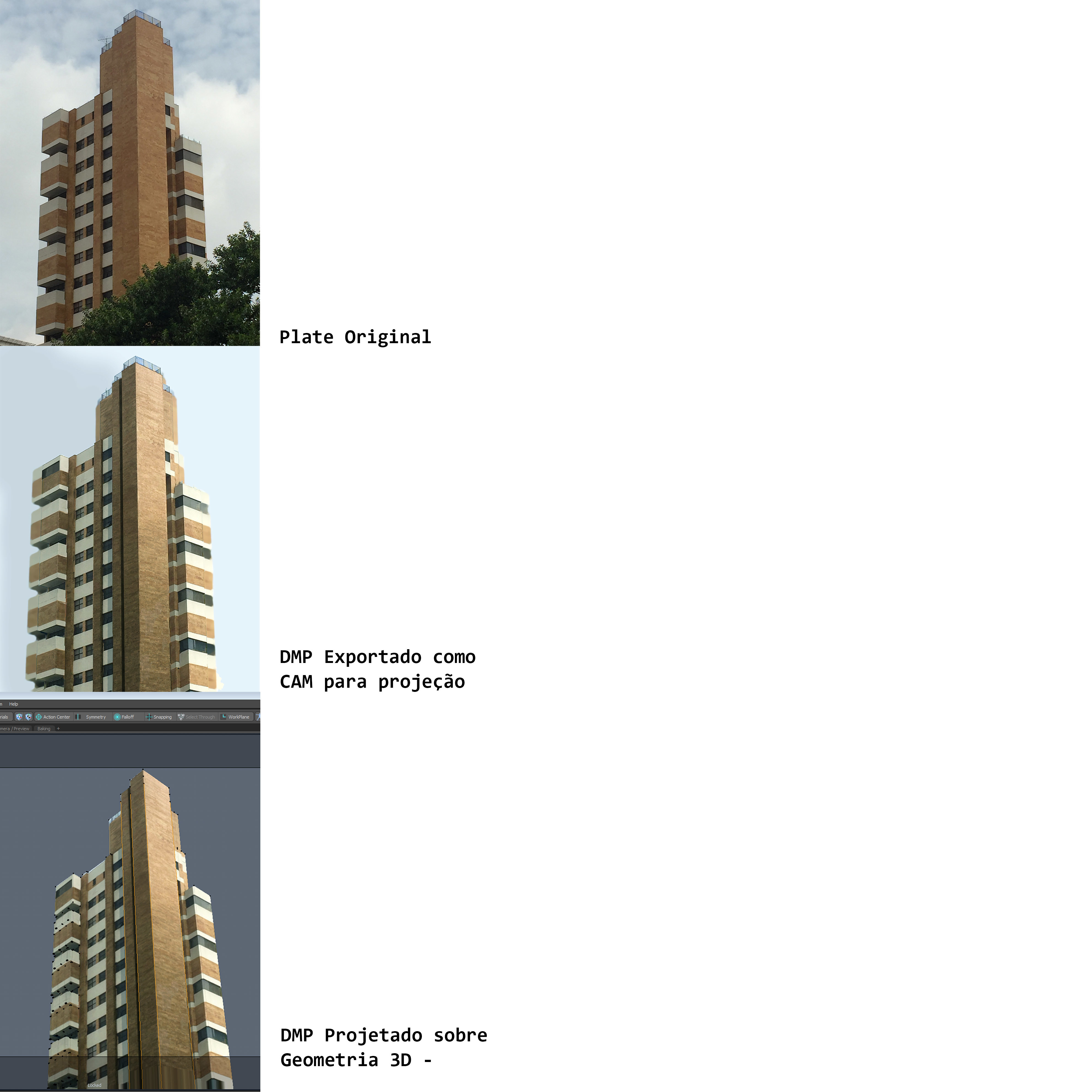

* **CAM**: layers para Camera Projection sobre geometria 3D no NUKE ou MAYA.
040_DMP_L30_CAM.exr
[Shot#]_[DigitalMattePainting]_[LayerOrder]_[CameraProjection]
