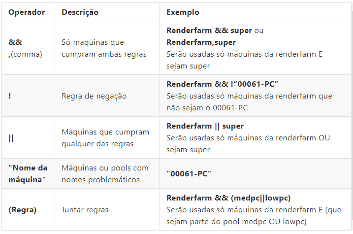

Estos são os operadores que podem ser usados no Service Key Expression nos jobs ou tasks do Tractor (renderfarm).
Operador: @.totalmem >= 24
Descrição: Máquinas com memória RAM maior ou igual a 24Gb.
Para ficar claro, onde vc diz “Nome da maquina / Maquinas ou pools com nomes problemáticos”, vc quis dizer que devemos sempre usar aspas nos nomes das maquinas, para evitar problemas com alguns “nomes problematicos”, correto?
Extamente! Alguns nomes geram problemas e a maneira mais simples de evita-los é mediante o uso de aspas.
